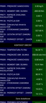

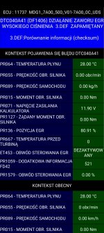

Po odpaleniu auta pojawiły się błędy jak w załączniku.
Odpiąłem wszystkie czujniki w których wskazywało na błąd i próbowałem usunąć błędy Pyclip ale bez powodzenia.
Sprawdziłem wiązkę i ujawnilem zwarcie, które usunąłem przewody jak w załączeniu i zwarty był z 12v zielony przewód który idzie do szarej kostki w komorze silnika skrzynka bezpieczników i z tego co zauważyłem idzie kością do modułu komfortu.
Po usunieciu zwarcia W Pyclip są konteksty: wystąpienia usterki i kontekst obecny na którym już nie widzę błędu ale dtc nie można wymazać cały czas info o możliwej awarii silnika etc.
Pyclip wskazuje na usterkę mechaniczną egr, Sprawdziłem wiązkę foto w załączeniu gdzie w wiazce nie ma przejście pomiędzy pinem 1i6 a w czujniku jest ciągłość. Czyżby zwarcie czujnika egr?
Sprawdziłem wiązki map sensor, czujnika temperatury silnika, 4 czujnikow załączonych pod jeden wtyk chyba od spalin etc.

Jak widać po błędach: czujniki sfiksowaly temperatury powietrza, spalin oraz zawor egr. Mówimy o linii 5v i wedlug pyclip było zwarcie i brak napiecia na czujnikach ale w kontekście obecnym pyclip tak jakby pokazuje już zasilanie czujników.
