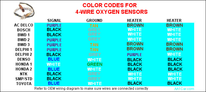

mam problem z nissan murano 3.5 v6
problem dotyczy podpiecia sondy lambda
ktoś wcześniej uciął wtyczke oryginalną przy wiązce wychodzącej od kompa/auta i przylutował kable do sondy uniwerslnej
wymieniłem nowa sonde boscha uniwersalna z wtyczka uniwersalna i wywala calyczas ten sam blad p0037
nowa sonde podpiołem tak samo jaka byla po kablach co ostatnio i wywala ten sam blad
mam wątpliwość czy to dobrze jest podpięte bo:
zmierzyłem miernikiem napiecia na kablach i wyszło tak
z wiązki od auta wychodzą 4 kable :
czerwono-żółty - 12 v - pod sonde szary - - tak są teraz podpiete pod sonde
czarny - 0 v - pod sonde czarny - tak są teraz podpiete pod sonde
fioletowo- niebieski - 2,4 v - pod sonde biały - tak są teraz podpiete pod sonde
biały -2,4 v - pod sonde biały - tak są teraz podpiete pod sonde
mierzone na włączonym zapłonie / bez rozruchu silnika
z tego co ja wiem:
2 białe to grzanie sondy
czarny sygnał
szary masa
jak to ma być podpięte ????
bład wywala grzanie sondy ....
P0037 niskie napięcie w obwodzie sterowaniu grzałką sonda rzad 1 czujnik 2

to że sondy maja być oryginalne w nissanie to wiem , tylko poprzedni mechanik z pewnością tureckiego pochodzenia uciął wtyczkę z wiązki kabli idąca do sterownika
z wiązki wystają kable :
czarny - 0 v
biały -2,4 v
i jak to teraz podpiąć własciwie pod sonde
kable :
szary
czarny
2 x biały

I do czego mam sobie ta oryginalna podłączyć jak nie mam wtyczki ?? he ? ?

Moim zdaniem dobrze podpiąłeś. Sprawdziłbym dokładnie wyprowadzenie wszystkich kabli z wiązki (masa, zasilanie grzałek itd.) A może sonda jest walnięta.
nickel
19.02.2015
3612
681
61
WLKP
Ja ostatnio zakładałem emulator drugiej sondy ale grzałke musiał komputer widziec sprawną.
