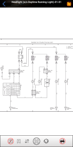

Z schematu wynikało by że te dwa ,sprawdziłem ,wyglądają na dobre
wladyslaw_w908
28.08.2013
16
Turek
Zgodnie ze schematem żarówka od długich powinna dostawać plusa z tego samego punktu co światła mijania (Z tego samego przekaźnika) a przełącznik pod kierownicą daje masę na te żarówki

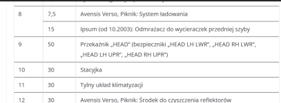

A może przekaźnik pod nr 9 ?
wladyslaw_w908
28.08.2013
16
Turek
Przekaźnik uruchamia plusa na mijania i drogowe, więc jeśli są mijania to przekaźnik OK
