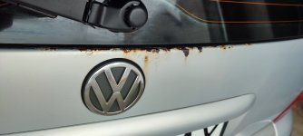

Cześć, podpowie mi ktoś jak mogę to naprawić bez wizyty u lakiernika ? Chce się sam pobawić. Tylko mam instalacje gazową i nie mogę znaleźć koloru lakieru...

nie no chce to dobrze zrobić, tylko myśle jak to zabezpieczyć, bo pewnie będe się w to bawił wiosną dopiero. Jakieś pomysły?

Zależy gdzie masz wmontowany zbiornik gazu, bo może być problem z odczytem kodu.
W grupie VAG, kod był umieszczany na naklejce we wnęce na koło zapasowe. Tylko to był kolor lakieru, z którym auto opuściło fabrykę.
W Twoim przypadku, może być konieczne zapakowanie klapy na plecy i dorobienie koloru do aktualnego odcienia.
