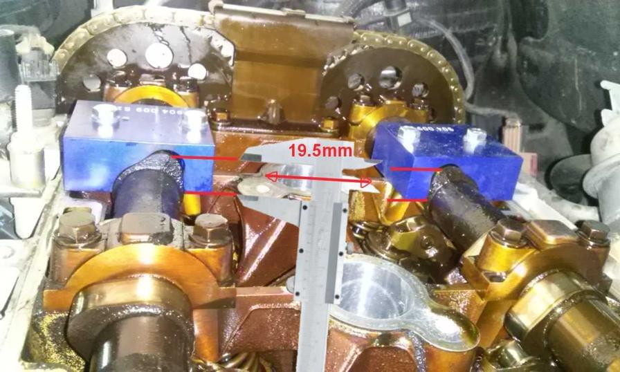

Może się komuś przyda. Ponieważ jak pisałem POPRAWNE dobrze wykonane blokady KM-6362 są praktycznie nie dostania w PL a oryginały Kent Moora kosztują ponad 1000zł na EBAY i trzeba je sprowadzać z USA podaję sposób jak można ustawić rozrząd w silniku OPLA o kodzie Z20NET lub SAABA B207. Z tym, że (ponieważ jest kilka blokad) w zależności od predefiniowanej fabrycznie mocy silnika MOJA PORADA DOTYCZY TYLKO SILNIKA GM Z20NET 175km 2003 - 2007 oraz siników SAAB B207 - 175km 2003 - 2006 - w których w oznaczeniu VIN 8znak to S (uwaga o Vin dotyczy tylko SAAB)
Po obejrzeniu tej fotki - wszystko będzie jasne.
Na powyższym foto widzimy silnik Z20Net z założonymi blokadami jednak nie są one dokręcone, ponieważ - jak widzimy charakterystyki blokad i krzywek są różne. Zrobiłem tę fotkę dla "potomnych" by przestrzec przed zakupem trefnych blokad. Ale do rzeczy wymiar 19,5mm to wartość od "środka wierzchołka krzywki" do powierzchni głowicy - mocowania półpanewki. Jak to zmierzyć - jeszcze lepiej wyjaśni inne foto - poniżej

- poluzować śruby mocujące oba koła na wałkach (klucz 18mm trzymając solidnie kluczem 24mm każdy wałek) Ok - mamy odblokowane koła...
- teraz (jakimś sobie wiadomym sposobem pomiarowym doprowadzić ;) ) oba wałki stojące odpowiednio w okolicy godziny 10:00 (ssący) i 14:00 (wydechowy) do sytuacji z foto wyżej na 19,5mm.
OCZYWIŚCIE OD DOKŁADNOŚCI TEGO POMIARU ZALEŻAŁO BĘDZIE, czy silnik po złożeniu, uruchomieniu i rozgrzaniu - będzie miał ŁADNE WOLNE OBROTY, bo to jest bolączka tych silników. Wyciągnięty w procesie eksploatacji łańcuch powoduje, przestawienie faz. Dzięki temu, że Z20NET nie ma klinów na kołach - możemy to skorygować.
Do tego służą blokady. Skoro ich nie mamy - pomiar 19,5mm musi być dokładny i przeprowadzony PROSTOPADLE do powierzchni głowicy. Nie piszę jak to zrobić - bo każdy kto to będzie robił - znajdzie swój "sposób" Od suwmiarki - do różnych - własnej konstrukcji "przyrządów pomocniczych"

Idea pomiaru 19,5 pochodzi z rosyjskiego forum SAAB. Dziś muszę dokonać drobnej korekty. Pomiar tych 19,5mm musi polegać na zmierzeniu odległości nie "do środka" a do powierzchni bocznej krzywki. Rosjanie na forum SAABa robią to tak, że kładą w miejsce mocowania śrub półpanewek, tulejki wytoczone na 19,5mm (4szt jak na rysunku) i ustawiają krzywki obu wałków tak, by płyta z rysunku - leżała na tulejkach a krzywki dotknęły płyty...
