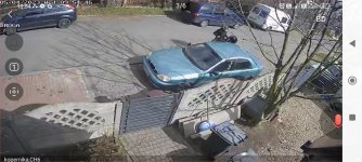

-Monitoring z rejestratorem wszystko z hikvision. Osiem kamer na kablu, rejestrator zamknięty w szafie metalowej w centrum budynku. Nagrywanie ustawione ciągłe bo czujnik ruchu to dla mnie lipa, powiadomienie e-mail jak wykryje ruch w okolicach drzwi w określonych godzinach. Przy drzwiach z tyłu i z przodu budynku lampy z czujnikami ruchu w razie jak by chciał oślepić kamery. Wszystko podpięte pod UPS który wytrzyma około 2-3h w nocy.

Dla mnie minusem monitoringu jest częsta obecność policji która zgrywa sobie monitoring, za to wiem co się dzieje w okolicy bo zawsze dostaję oficjalne pismo w którym jest opisane na czyją szkode była kradzież czy oszustwo oraz na jaką kwotę. Jak były u nas w okolicy oszustwa "na wnuczka" to byli co drugi dzień.
