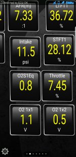

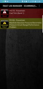

Witam . Od paru tygodni problem sie nasilił i staje sie naprawde irytujacy.
Samochod to vw golf 2003 1.6 BCB.
Sporadycznie lub czasami nawet 2-3 razy na dzien samochod wchodzi w tryb awaryjny. Nie reaguje na pedal gazu , faluja obroty. Jedyny sposob to wylaczyc auto na 15-20 minut i sprobowac ponownie odpalic. Kasowanie błędów nic nie daje. Ostatnio zauwazylem ze odpiecie klemy akumulatora i dotkmiecie klema pare razy niweluje usterke i aito odpala jak gdyby nigdy nic. Gdy sie to dzieje wywala takie bledy jak map sensor i fuel trim too lean. Postaram sie dołączyć screnyshoty. Bede wdzieczny za wszelkie wskazowki gdzie szukac problemu. Rowniez sporadycznie ciagnie 2.5 ampera po zamknieciu auta. Robi to od czasu do czasu i sprawdzilem wszytkie bezpieczniki gdy to sie stalo i zaden obwod nie wskazuje na przebicie. Dwa pierwsze scr to gdy usterka wystepuje. Ostatni normalana praca auta.
