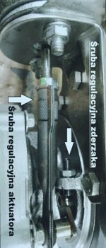

Obstawiam że gdzieś jednak jest dziurka bo cudów nie ma wszystko dobrze a nie pompuje

Weź podłącz na sztywno podciśnienie do turbo lub wytwórz podciśnienie pompką i sprawdź czy sztanga opiera sie podczas pracy na ograniczniku. Jeśli w sprawdzisz i nie bedzie poprawy to sprawdź drożność wydechu. Czy na odpiętej przepływce jest poprawa dynamiki?

Sprawdzę czy na pewno się opiera. Katalizator jest wycięty a na odpiętej przepławce niema znaczącej różnicy

No to pozostaje raczej zerknąć na tą sztangę czy zaciąga do końca. Jeśli była by dziura w dolocie zacząłby kopcić, a i przepływ powietrza poszedłby do góry z uwagi na wzrost predkości wirnika suszarki.
