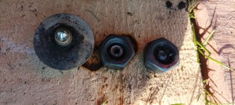

Ałdi u majstra na ogarnięcie drącego jape wydechu, wyleci nowa rura od kolektora wydechowego wraz z zamiennikiem kata. Czekam na sterownik wentylatorów, w A4b5 po odpaleniu auta na klimatyzacji wstają 2 wiatraki w A38L tylko ten od klimy, może to dobra droga dedukcji . IMG_20220620_145334.jpg
1712
Ciekawe ile dostaniesz. Jak kiedyś zaniosłem taki na skup to mi chyba 50zł zaproponowali.

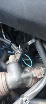

Za katalizator 840 zł klimatyzacja działa . Wymieniłem wentylator bo też trup, niestety zamiast 3pin jest 2pin , leśli będzie się grzał naprawię stary 3pinowy. Zamawiamy czujnik i temat klimatyzacji mam nadzieję że zamkniemy IMG_20220621_171907.jpg

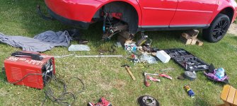

Wiercimy, spawamy i nakur.... młotem. Wymiana tarcz, klocków, osłon,jarzm i linek ręcznego. Korodyujaca osłona odpadła i uszkodziła czujnik ABS
4407
1104
Ale to tak zawsze jest robisz jakiś dany element w samochodzie to kluczów zestaw cały dookoła....

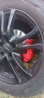

Uratowałem zacisk :) . Odpowietrznik stał kołkiem i mnie olśniło przy ostatniej szansie. Obspawałem odpowietrznik do podkładki M12 a potem do podkładki nakrętkę :) Spawarkę drugi raz w życiu miałem okazję używać więc jest naprawdę dobrze ;). Komplikacji było tyle że szkoda gadać oczywiście mój mechanik prześladowca też pchał łapy do hamulcy i trzeba do spodu po nim poprawiać

Hamulce niby zrobione, jeszcze okres weryfikacji nieszczelność i docieraniem wyrzyskiego bo wszystko ogarnięte na cacy . Z rzeczy do zrobienia wycieki płynu wspomagania i zaspawać dziury w podłodze :) Widać metę

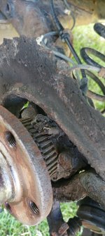

Coś nie halo z prawym tylnym czujnikiem ABS , a wcześniej był tylko lewy. Hamulce piękne się docierają .
Pozostało
*uszczelnić czujnik płynu wspomagania
*zająć się dziurą w podłodze
*pochylić się nad ABS( możliwe że pójdzie zestaw czujnik+koronka tak jak na lewym kole)
*wyjąć dywan i umyć na myjni samochodowej:D
*niepokoi mnie lekkie szarpanie 30-60km/h albo wina kabli albo cewki bo lat 20 mają - sprawdzimy atomizerem wieczorową porą:)
Powoli zaczynam mieć już więcej zaufania do tego wozu, jego bolączką jest poprzedni właściciel i majster który ukochał klej dwuskładnikowy i silikon. Jarzmo było rozwiercanie i zaklejone klejem wg mnie to kryminał za takie praktyki powinien być.
