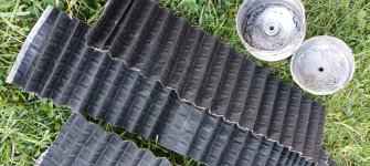

* Założyć nowy mieszek ale najpierw trzeba uszyć

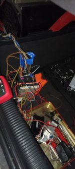

Centralka podpięta, pozostało połączenia zalutować i usunąć niepotrzebnie przewody. Może zrobię drugie podejście z emulatorem immo :)

A co w tym śmiesznego ;) ?
wygląda delikatnie mówiąc obrzydliwie i mało profesjonalnie :)
mam nadzieję, że to tylko tymczasowo do testów. a później masz zamiar to ułożyć, kabelki podocinać na odpowiednią długość, POLUTOWAĆ, ładnie zaizolować termokurczami i dać trytki na końcu, dużoooo trytek, wiele jak najwięcej i jeszcze trochę
qrwa, jak ja kocham trytytki :D spokojnie, spokojnie, bo się za bardzo nakręciłem :D wdech, wydech...
Wyświetl załącznik 44372
Wyświetl załącznik 44370
Widziałem na yutubach jak drużyna jednego kierowcy rajdowego chyba na Dakarze naprawiła oponę tylną w crossie trytkami bo wg. Nowych regulacji nie wolno wymieniać opon
co w tym śmiesznego
Dobrze że 2drugi też to zauważył, to nie jest śmieszne tylko tak jak widać wywołuje wymioty i nie bierz tego jako atak na twoją osobę bo tak nie jest :) ale proszę weź to popraw bo przy ilości kasy i pieniędzy, które w to włożyłeś to szkoda żeby to wszystko popsuło, przychodzi mi do głowy takie brzydkie niesmaczne skojarzenie :D twój samochód to taki duży wypasiony kolorowy tort a te kable z niebieską taśmą to kupa nasrana do środka tortu jako nadzienie, do środka bo tych kabli nie widać, to twój samochód,btwoja decyzja ale przy tej ilości nakładów warto by to uporządkować na koniec

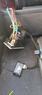

Jeszcze trochę izolacji i trytek i będzie lala :)
Sterownik w takim miejscu żeby go szybko wymienić w razie potrzeby, bezpieczniki też ;) W głębi jakieś kable są ale nie mam pojęcia co tam się wydarzyło.

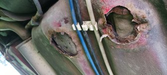

Filtr paliwa ~10lat chyba powinien być bardziej żółty jak czarny ?. Co z tą podłoga ? Masa uszczelniająca i blacha na nity ? Skorodowały otwory techniczne pod nogami pasażera z tyłu.

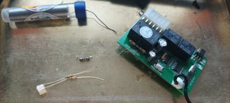

Trochę przypaliłem rezystor w centralce, co do podłogi wóz pojedzie na spawanie do znajomego znajomego już rozebrany.
5222
1703
A jakiej mocy był stary?
I oczywiście jakiej mocy są nowe?
Pamiętaj, że jak podłączasz szeregowo oporniki to mocy się nie sumuje
