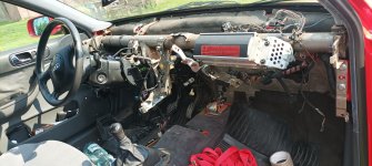

Znów czapa, coś się stanęło z ciepełkiem. Płyn jest, temperatura idealnie 90, węże git a ciepła brak. Jakiś czas temu z nawiewów kawałki pianki koloru czarnego wypadały czyżby coś z klapą ciepło zimno ?
Wyświetl załącznik 43670
Muszę cię zmartwić kolego :D te kawałki pianki odkleiły się od klapek, w mieszalniku jest ich kilka także następna robota która cię czeka to demontaż deski rozdzielczej i naprawa klapek, przy okazji wymień nagrzewnicę, gdzieś tu na forum wstawiłem temat jak to wyglądało w a4 b5, ostatnio te klapki oklejałem taką gąbką samoprzylepną
Wg sprzedawcy nagrzewnica nowa ale nie mam zaufania do jego słów, pytanie czy owa usterka powoduje brak ciepła

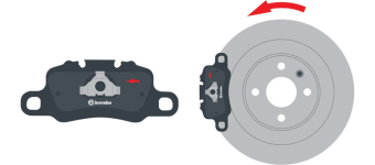

Po czym rozpoznać kierunkowe klocki ?
5117
1663
KLOCKI KIERUNKOWE​
Przed zamontowaniem klocków kierunkowych Brembo sprawdź instrukcję montażu.
Strzałki na płytce zapobiegającej hałasom w klockach Brembo oznaczają kierunek obrotu tarczy, dlatego należy je wziąć pod uwagę podczas montażu klocków w korpusie zacisku.
Należy się upewnić, że strzałka skierowana jest w tym samym kierunku, w którym obracają się koła podczas jazdy pojazdu.
Pastiglie direzionali - Brembo
Może się tak wydarzyć, że zamiast strzałek znajdziemy tam wielkie litery, L („left”, tj. strona lewa) lub R („right”, tj. strona prawa), które mają wskazywać stronę samochodu, na której należy zamontować klocek.
Innymi wskazówkami świadczącymi o tym, że mamy do czynienia z klockami kierunkowymi mogą być: obecność nacięcia w kształcie półksiężyca na płytce zapobiegającej hałasom lub różnego rodzaju fazy wykonane na materiale ciernym klocka.
W tym pierwszym przypadku dobrze jest upewnić się, że nacięcie w formie półksiężyca znajduje się na stronie klocka, która jako pierwsza styka się z tarczą.
W drugim zaś przypadku specjalne fazowanie umożliwia lepsze dopasowanie się klocków podczas hamowania. W trakcie montażu konieczne będzie zwrócenie uwagi, aby faza znajdowała się od strony natarcia tarczy podczas jej obrotu.
We wszystkich przypadkach ważne jest przestrzeganie instrukcji montażu dostępnej w opakowaniu lub na stronie www.bremboparts.com w opisie szczegółowym klocka.
Klocki kierunkowe powstały, aby zwiększyć komfort hamowania. Zamontowanie ich niezgodnie z instrukcją może przynieść odwrotny skutek: zwiększyć hałas podczas hamowania, zwiększyć zużycie klocków i ograniczyć wydajność układu.

Trochę dni wolnych było więc okazjonalnie dłubie dalej, do naprawy pianki klap, wymiana nagrzewnicy ( stara nawet ok ale króciec jest przecięty boszem a nie planuje tam zaglądać więcej- (szczegóły zna któryś były właściciel). Do wymiany oringi klimatyzacji, i nabicie bo czynnika brak. Może kupię tkaninę na podsufitkę i słupki A kolor czarny, odświeżę wszystkie plastiki deski i tunelu. Mam też podłokietnik do zamontowania i jak to wszystko zrobię to wnętrze będzie ogarnięte
Po
Zasada nr 1 nigdy nie ufaj handlarzowi !
Cały kombajn z nagrzewnicą i panel klimatronika pochodzi z demontażu. Więc nagrzewnica jest inna nie nowa ;) z roku 1999
