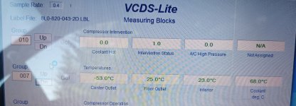

Grupa 7 temperatura -53 °C to coś nie halo. W klimatroniku błąd czujnika temperatury. Mam nadzieję że znalazłem rozwiązanie braku klimatyzacji.
To jak nie chcesz zegarów używać to pomacaj rurki na HP i LP i obczaj temperatury bo vcds raczej nie pomoże

Jak już się sprzęgło załączy i pracuje 30 sek to rury zimne ;)Cos ewidentnie elektronicznie rozłącza kompresor lub się zatarł i też go rozłącza :D :D. Do dyspozycji mam jedynie vcds nie jestem mechanikiem. Postaram się usunąć błędy w sterowniku i sprawdzić jaki jest ciśnienie

Cieśnienia nie sprawdzę bo nie pokazuje mi go vcds lite no i kompresor musi chodzić a ten właśnie nie jest chętny . Mam teorię czujnik ciśnienia zdupcony. Brak jednolitego przejścia między pinami 1-2 , możliwe że długo układ był bez ciśnienia i zawiesił się czujnik lub jeszcze problem w osuszaczu bo ten jeszcze jest stary
