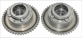

Ten sprawdzony zamiennik będzie tak samo wymagał wymiany za około 100tyś km jak i OEM. Zęby jak wyglądają na nastawnikach?
Auto postawione znowu "na nogi". Na razie śmiga i wygląda, że wszystko w porządku.
A 100 tys w obecnych czasach biorę "w ciemno". Mam nadzieję, że ta przygoda na starcie okaże się tylko incydentem i mimo to będzie mi dane cieszyć się miłą jazdą MB klasy E.
