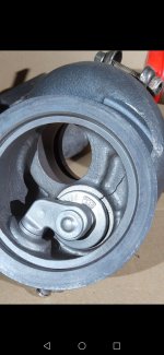

ściągnij wężyk z gruszki z turbiny i zobacz czy doładuje podczas jazdy. Jak masz spięte w orginał po rozgrzaniu i przejechaniu dawaj szybko na podnośnik i zobacz czy klapa nie zacieła sie na otwatym. Raz mnie tak w ch.. robiła a3. Rozgrzała sie spuchło żeliwo klapa zacieła sie na otwartym lekko ostygła zamknęło ją .
Już to rozważałem, ale turbo już dwa razy było najpierw z drugiej używka, potem zrwgwnerowane pierwotne, żeliwo całe, klapa nie wybita, gorące chodzi bez problemu.

Tam pękały i turbiny i kolektor, do wymiany w komplecie.
