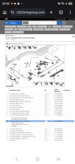

Jeżeli mógłbym prosić to sprawdź jakie numery części (czujnik DPF) będzie prawidłowy dla tego modelu i rocznika. Z góry dziękuję.
13628594553??
7289
2077
13 62 7828769
Tylko trzeba softa podnieść do nowszego
