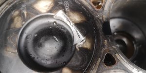

Witam mam Ford C-max 1.8 tdci silnik KKDA 85kW 115kM z 2008r pękł wałek w 3 miejscach 1wszy tłok oberwał konkretnie ale jest szczelny. Mam 2go głowice kompletna prawie czekam na zawór ssący. Jaka mogła być przyczyną że to się stało???? A najważniejsze pytanie jakie luzy zaworowe mają być na zimnym silniku????????. Jechałem 130/h po prostej i nagle bach terkotanie i zgasł silnik myślałem że pasek walnoł bo kręcił bez kompresji

ale sprawdziłeś tan pasek? bo na zdjęciach widać, że nawet nie ruszyłeś pokrywy rozrządu.
Jeśli jesteś mechanikiem to wiesz ze 1.8tdci z silnikiem KKDA ma i pasek i łańcuch. Wał jest połączony z pompą paliwa łańcuchem a potem od pompy paliwa do wałka rozrządu jest połączony paskiem głowice mam zdjęta czyli pasek też mam zdjęty ☺️pasej wygląda jak nowy i ma wszystkie zęby napinacz trochę podejrzany bo ma uszczerbek obok sprężyny niestety nie mam zdjecia

-Wałek "0" śladów zatarcia.
-Panewki na wałku jak nowe.
-Szklanki z podkładkami jak nowe.
-Gładzie cylindrów nie porysowane
-jutro sprawdzę czy ma łańcuch czy pasek ale wydaje mi się że łańcuch. Mam go od 230tyś teraz ma 317tys zawsze na motul 5w30 i cerayeku od licly moly olej wymieniany co roku a w rok max 7tys km robiłem. Od miesiąca coś jak by chodził na 3 Gary ale nie generował żadnych błędów. Teraz chodzi mi jakie powinny być luzy zaworowe na zimnym ktoś pomoże

Miałeś kolego rację mokry pasek i on był przyczyną. Zerwało zęby w hurcie Dayco 543zl nie wiem czy się opłaca to robić bo to auto zabytkowe progi dziurawe i kto wie czy po odpaleniu wszystko będzie grało z tymi tłoka i i wtryskami. Wyszło jeszcze 2 rolki paska pk i sprzęgło alternatora
