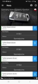

Oprócz tych błędów, które opisałem jest jeszcze jeden błąd układu klimatyzacji/ogrzewania i 4 błędy modułu komfortu. Może to mieć też powiązanie z tym słabym akumulatorem ?, bo jeśli chodzi o te 4 błędy to jest duże prawdopodobieństwo moim zdaniem, a co do układu klimatyzacji/ogrzewania nie do końca mam pewność
