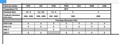

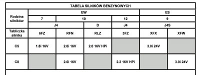

Już wiem dziękuję za Istrukcje Naprawy.
Silnik - 6FZ
Temperatura 90 stopni
1.5 bara przy 1000 obrotów.
5 bar przy 3000 obrotów.
Takie coś znalazłem w tych tabelkach.
Tak zgadza się mam silnik 125 KM.
Ale Ty jest tylko jeden silnik 1.8
