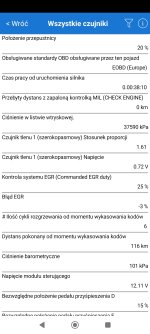

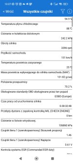

Wrzucam parę zdjęć z aplikacji Car Scanner, może w czymś pomogą (zdjęcie na biegu jałowym i z trasy)
