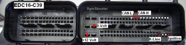

P piotrek7j87 SuperMechanior Dołączył 15.06.2016 Postów 677 Punktów 44 Miasto TM 16.04.2019 #22 Czy ten pinout jest poprawny..? Bo Galetto mi wywala komunikat że pin K-line no connection please pin 25 ECU.....!!!! Załączniki edc.jpg 29,6 KB · Wyświetleń: 12
MTM Zweryfikowany Mechanik Dołączył 11.08.2014 Postów 4135 Punktów 874 Miasto z charakterem 17.04.2019 #23 Przecież tam e2p masz na wierzchu po otwarciu ecu.
M MAGtronic Uczestnik Dołączył 4.11.2017 Postów 37 Punktów 2 Wiek 37 Miasto Olsztyn 23.04.2019 #24 Z palca może i się robi ale nie w eep tylko we flash. Jak nie poradziłeś jeszcze daj odczyt bdm to zrobię.
P piotrek7j87 SuperMechanior Dołączył 15.06.2016 Postów 677 Punktów 44 Miasto TM 23.04.2019 #25 Poradziłem już bo wgrałem off do flasha 536kb i Iveco odpaliło...Dzieki koledzy za info jednak w eeprom nie rusza Iveco...
