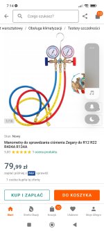

Tak... zegary kupiłem już bo widzę zrobią robotę.
A wczoraj była niedziela to dopiero dziś będę sprawdzał.
Będą takie ?
