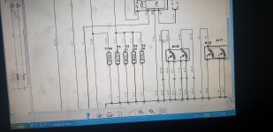

Może ktoś z Was będzie miał jakiś pomysł, schemat pinów sterownika albo coś ;)

Jak masz schematy to dasz radę.

Bezpieczniki całe I te na aku i w środku w pierszej kolejności sprawdzone, kostka stacyjki ok, przekaźniki tez wiem ze w 1,6 sr był przekaźnik „30” od sterownika pod maska tutaj ich nie ma, autko nie ma zabezpieczeń fabryczne imo . Dziwne jest to ze po odłączeniu aku na chwile auto odpala i działa a po wyłączeniu stacyjki i ponownej próbie już nie. Problem polega na tym ze nie mam żadnych schematów :( . Czy może w tym jest przekaźnik od zasilania sterownika? Jak tak to który? Jakiś nr albo symbol? Ewentualnie które piny w sterowniku są odpowiedzialne za jego zasilanie
