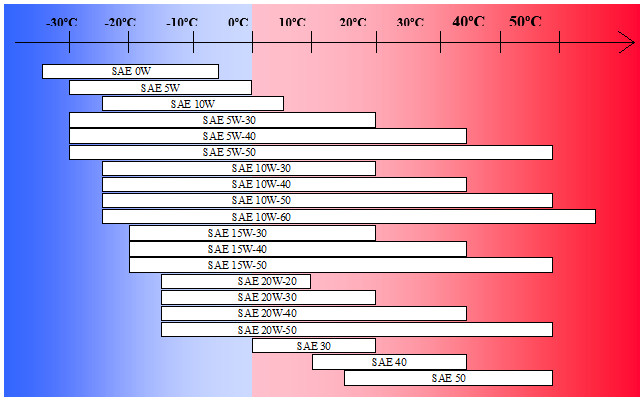

Ktoś tam pytał to na przykład takie coś (jest tych w filmików do wyboru do ...):

Jeżeli chodzi o temperatury to trzeba się kierować takim właśnie wykresem. Nic dziwnego, że na filmiku Zic 0w30 dobrze poradził sobie przy temperaturze -xx stopni celsjusza. ;) Wystarczy wiedzieć co oznaczają jakie oznaczenia oleju i nikt nie będzie miał problemów z silnikiem.
