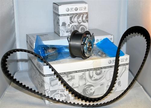

Witam jakiej firmy polecacie kupic rozrzad do golfa plusa 2005 1.9tdi 105koni.
Chodzi mi o kompletny zestaw.

038198119A

mechanik.k napisał Ci nr oryginału rozrządu, powtarzam nr 038198119A i nie zakładaj innych wątków na forum bo się robi mętlik . Nr innych firm CT1028K3 , 530020110 , KTB296 . Czego jeszcze oczekujesz ?

Chodziło mi o zestaw z pompą wody a nie bez pompy jaki mi pokazujecie. I tu aby chodzi o pompe czynpasuje w tym zestawie. Może źle się wyrazilem.
