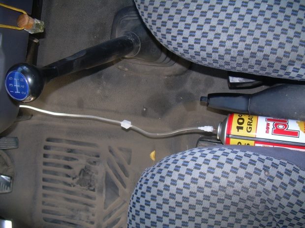

lub mniej inwazyjnie:
a tak serio, to coś przegapiłeś. ;)
