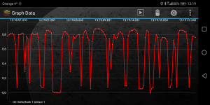

Problem występuje podczas jazdy "po dziadkowemu" małe obciążenie i stała prędkośc w close loop, sonda niby faluje ale ma tendencję do przywieszania na bogato.

Na zdjęciu które wkleiłeś to sonda całkiem nieźle pracuje. U mnie to jest linia prosta na napięciu 0,85V i tak potrafi wisieć kilka minut nawet jak się jednostajnie jedzie.

Czym sprawdzasz przebieg sondy?
