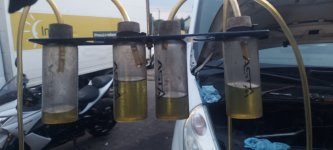

Akumulator nowy ma 2dni. Rozrusznik miesiąc. Auto przed wymiana wtryskow na NOWE zaczęło dluzej kręcić zanim odpaliło więc została zrobiona próba przelewowa ponieważ na kompie korekcję też były słabe. No i menzurki były podłączane. Nowy Filtr paliwa. Jutro sprawdzę dokładne dane jeśli chodzi o wtryski. Zdjęcie z testu przelewów na starych wtryskach. 20221014_181507.jpg
