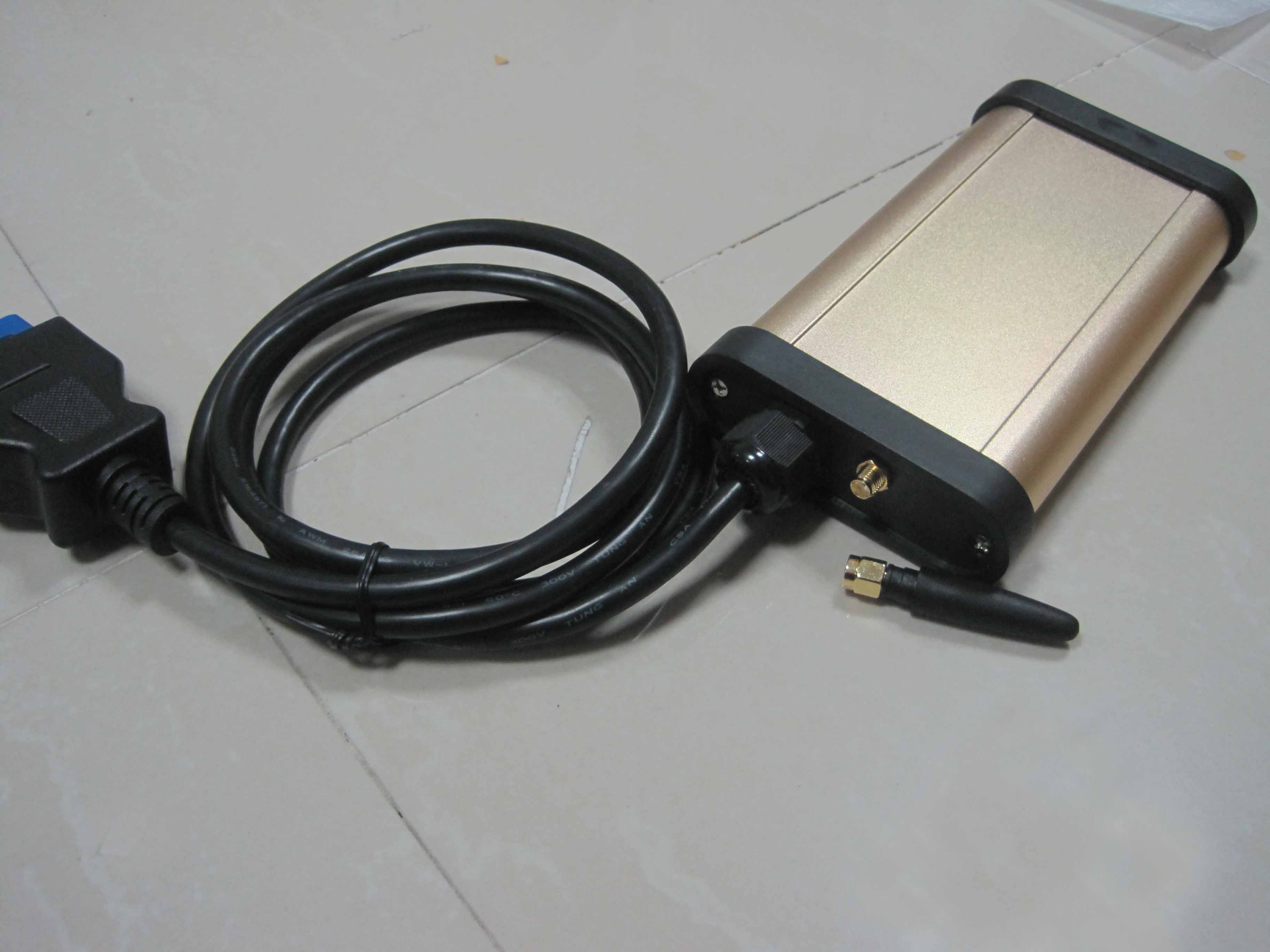

Rozbierz obudowe i prześlij mi fotki płyty na gg
Następne DS150 to też PLUS, PRO to te w złotych obudowach z zewnętrzną anteną BT.
