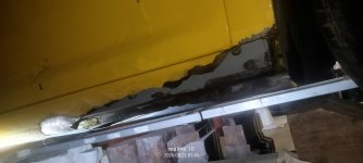

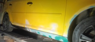

Opiniana temat wykonanych przeze mnie prac przy Touranie.

Z całym szacunkiem ale przypudrowanie "syfa" nie spowoduje że pod pudrem on zniknie, nie będzie go widać ale on dalej tam jest.
Naprawa wizualnie poprawna - technicznie nie tyle z mojej strony.
Diagnosta owszem nie widzi dziury, ale ona tam dalej jest przykryta matą, żywicą i czymś czarnym...

Jest oczywiście i zapewne proces korozyjny postępuje. Ale mam nadzieję, że do wiosny wytrzyma w tej formie i doczeka się odpowiedniej naprawy czyli wycięcia wszystkiego co zajęte korozją i wstawania temperaturami☺️
Sory chłopaki ja naprawdę jestem z siebie mega dumna że udało mi się to skleić jakoś w kupę aby przeszło przegląd. Jaram się tym jakbym zrobiła mega projekt ale macie rację nie ma co się podniecać zamaskowaniem zgnilizny. Dziękuję za wasze opinie:)

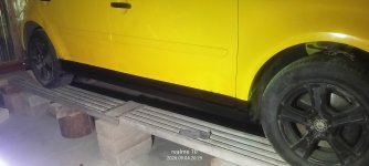

Może też chodzić o to że nazwałaś temat bardzo ogólnie i wrzuciłaś tylko kilka fotek bez opisu co dokładnie mamy ocenić. Jaki był Twój cel, jakie środki, czy to pierwsza taka Twoja robota.
- jeśli celem było tylko przejście przeglądu albo szybka sprzedaż gruza - zaj**ista robota!
- jeśli chcesz tym jeździć dłużej to i tak będziesz musiała do tego wrócić. Jeśli i tak się z tym liczysz a jedynie chciałaś to zabezpieczyć na zimę żeby wiosną zrobić to porządnie, co chyba później napisałaś, to też git. Do tego masz już doświadczenie na wiosnę.
- jeśli to pierwsza taka praca spod Twoich rąk, co później dopsiałaś i do tego samodzielna, to gratulujemy, być może sporo blacharzy miało gorszy początek swojej kariery.
Zajebiste najazdy.
A być może chodziło o to. Jeśli tak, to tu bym się przyczepił bo podpórki (te betonowe klocki lub pnie drewna) sam ustawił bym tak, żeby stały pod kołami. Mniejsze ryzyko wchodząc pod auto.

januszerka level master- hmm chociaż jeśli faktycznie jesteś kobietą to grażynerka bardziej hehehehe. Dobre słowo -a i owszem , jeśli to 1 raz to całkiem spoko wygląda, kolor za wiele nie różni się (a wszyscy wiemy jak ciężko dopasować żółty) i estetyka przed przeglądowa jak najbardziej na plus, fachowcy blacharki wycieli by ten próg i wszystko co jest skorodowane w środku i zrobili od nowa za co oczywiście skasowali by kupę siana. ortodoksi blacharstwa już splunęli 3 razy przez lewe ramię widząc te fotki.
Ale ogólnie to kto nie pchał piany montażowej w progi niech pierwszy rzuci szpachlą ....

Zajebiste najazdy.
taaa a mi się zaraz skojarzyło (jak to zwykle każdej męskiej szowinistycznej śwince heheheheh ) jak najazdy to jeszcze zderzaki trzeba by obfotografować , na 1000% było by komentarzy , może nawet pochlebne
