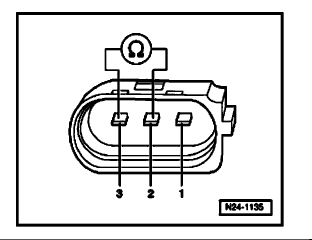

Witam, od kilku dni mam problem z autem, po dłuższym postoju gdy ostygnie jak przekręcam kluczyk słychać tylko jak rozrusznik pracuje a auto nie dostaje zapłonu. Problem pojawia się tylko na zimnym silniku gdy złapię temperaturę, pali od razu po przekręceniu kluczyka. Raz po odpaleniu wyskoczył mi błąd od czujnika G28 niestety, przez przypadek skasowałem go i nie pamiętam kodu błędu. Dziś miałem wyjęty czujnik G28 przeczyściłem go ale nic nie pomogło, oporność czujnika wynosiła 1012 Ohm. Nie wiem czy wymieniać go czy wziąć pod uwagę jeszcze czujnik G40 i rozrusznik?

Wyciągnąłem czujnik jeszcze raz sprawdzałem znowu miernikiem i ciepły nie pokazuje nic, teraz chce go schłodzić i sprawdzić czy pokaże jakąś wartosc. Napięcie na wtyczce od strony ecu ok.
Sprawdziłem wg filmiku z YouTube
I u mnie jest tak samo więc stawiam na czujnik G28
