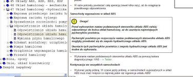

Próbowałem też odpowietrzać agregat ABS procedurą w VCDS, ale ta procedura jest dla mnie jakaś mało jasna, no i też nie widziałem w wężyku żadnych bąbeków powietrza. Rezultat bez zmian.

Wczoraj przetłoczyłem kolejny litr płynu hamulcowego wraz z VCDS-em z nadzieją, że może ten agregat jest jeszcze zapowietrzony, ale niestety nic to nie dało.
