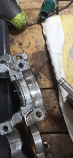

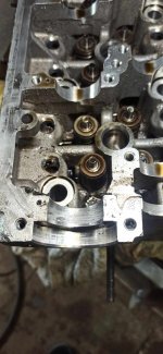

I tutaj robisz błąd, zawsze w każdym aucie, czy to stary wóz czy coś młodszego jak robię rzeczy typu uszczelka pod głowicą lub cały motor, to po całej robocie zanim odpale, odpinam albo wytczki od wtysków albo wtyczki od czujnika wału i wałków żeby nie odpalił i kręce rozrusznikiem dotąd aż góra ucichnie bo nawet słychać jak dopompuje olej i się wyciszy silnik. W twoim przypadku mogło być tak że nasmarowałeś to przy składaniu ale jak już odpalił i zanim olej mu doleciał do łoża wałka to już chodził na sucho.
Z tym silikonem tak jak chłopaki mówią, składać na tą masę specjalną lub zwykły silikon ale dosłownie centka, czasem widzę jak ktoś wcześniej coś robił i naprykowane tego silikonu że aż sople wiszą, a nikt nie rozumie że płaszczyzny są robione do mikronów i ta masa jest tylko profilaktycznie, jakby jej nie było to też by było szczelnie.
