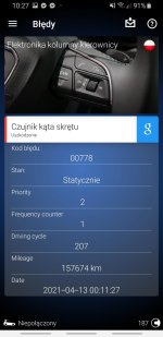

Witam, mam problem z kalibracją kąta skrętu w audi a4 b8 2014, posiadam złącze OBD11 po sprawdzeniu w parametrach jak czujnik reaguje na ruch kierownicą, to przekręca się do 150stopni później wariuje skaka do 300 aż 800 i już wcale nie działa. Zakupiłem drugi czujnik kąta i nie rozwiązał mojego problemu, ale za to w parametrach czujnik podczas kręcenia w lewo przesuwa sie do 180stopni i pozniej jedzie od -180 do 0, nie wiem czy to dobrze czy też jest uwalony. Dodam, że świeci mi się trakcja i kierownica. Czekam na wasze pomysły :)

180 stopni to jakoś mało, ale równie dobrze Twoja wtyczka może źle parametry czytać.
Na podstawie zdjęć widać, że kalibracje nie są zrobione, zarówno czujnika kąta jak i punktów krańcowych.

Jakieś rady jak to skalibrować, czy najpierw musze wyuczyć położenie krańcowe i dopiero skalibrować kąt skrętu? Jak korzystam z instrukcji kalibracji to pisze mi, że warunki brzegowe nie zostały spełnione :/
