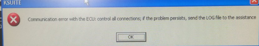

Galeciak chyba mi nie czyta po bdm. Potrzebuję kupić adapter taki żeby robił Bosch edc16. Nie wiem który mam kupić jedne są 5 szpilkowe następne 4 szpilki z przerwą na drugim rzędzie jeszcze jeden 5 szpilek bez jednej szpilki na drugim rzędzie. Czeski film

masz w pdfie jak podłączyć. Oba adaptery są ok. Sprawdź kable , ewentualnie sprzęt do poprawki.

Robię jak w pdf i lipa. Sprzęt chyba do poprawy faktycznie. A adapter z optican101 będzie mi dzialal z galeciakiem lub ktag ? Bo takie opinie słyszałem że on jest tylko pod bdm 100 a na gal i ktag trzeba przerabiac

Wrrr pomyliłem piny na bdm o jeden rząd w lewo i dałem odczyt. Teraz wogole nie chce zgrać. Czy to znaczy że ecu do koszyka z rupieciami?

Cudownie uczmy się na błędach. Nawet jestem z tego powodu szczęśliwy. Następnym razem 5 razy sprawdzę zanim raz ruszę

Zobacze we wtorek coś przywloke na próbę puki co mam komunikat. Szkoda bo tak mi smigał liczę że będzie ok bo inaczej szczęśliwy już nie będę.

Nauka kosztuje jak tam mówią,i doświadczonym zdarzają się takie wtopki,poprostu wszystko trzeba przeżyć

Sterownik był na testy. Więc nie żałuję go. Ale jedno jest pewne dwa razy sprawdzę zanim cokolwiek zrobię
