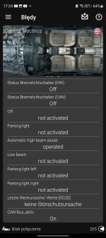

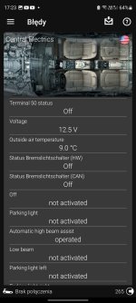

Kluczyk (pilot) nie nie otwiera ani nie zamyka auta, ale po otwarciu z aplikacji Volkswagena da się nim odpalić auta (przyciskiem start-stop)

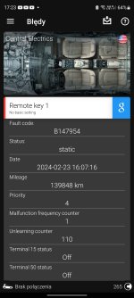

po skanowanu obd eleven znaleziony błąd B147954
Błąd pojawia się po wciśnięciu przycisku na pilocie więc pilot działa i komunikuje się z autem tylko coś w sterowniku blokuje
Bateria wymieniona - nie pomogło
Prawdopodobnie trzeba przeprowadzić jakąś adaptacje
Jeśli ktoś się spotkał z taką sytuałachą proszę o pomoc

Problem rozwiązany.
problemem było to że otwierałem auto z aplikacji, a trzeba było zdjąć maskownicę z zamka w klamce i otworzyć auto grotem z pilota.
Po tej operacji pilot znów jest rozpoznawany przez auto i wszystko wróciło do normy.
Po prostu za bardzo kombinowałem
Jak widać czasem wystarczą proste rozwiązania.
