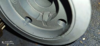

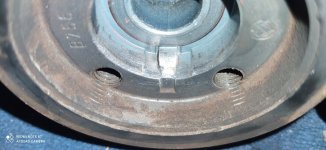

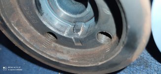

Być może komuś się to przyda. Problem został wyeliminowany. Na próbę zostało zamontowane oryginalne koło rozrządu z auta rozbieranego na szrocie. Koszt 40 zł. Po zamontowaniu auto odpala bez problemu. Przykładając koła do siebie używkę i to które jeździło w aucie do czasu usterki ( różnice) to takie że otwór koła z którego czujnik pobiera info. Jest przesunięte o jakieś 3mm. Natomiast auto jeździło około półtora roku bez problemu na kole które zostało zamontowane jako nowe .
