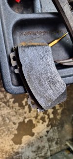

A więc Opel Omega 2.5 v6 2000r
Zmieniłem hamulce z serii na zaciski od W203 brembo 4 tłoczki i tarcze 360mm od audi a8
Problem jest w tym że cały czas zbiera mi tylko wewnętrzną cześć klocka... Z obydwu stron to samo
Założyłem nowe tarcze nowe klocki nowe przewody hamulcowe bo już w sumie tego wymagały
Problem jednak zostaje ten sam
Rozpołowiłem zacisk od strony odpowietrznika jest drożny, tłoczki wciskają się palcem, są czarne kompozytowe
Stwierdzam chyba sam sobie że wina musi leżeć po stornie pompy hamulcowej, agregacie abs albo serwie?
Nie mam już pomysłów co i jak diagnozować
Zanim ktoś napisze że za duży zestaw czy coś to dodam, że układ jest w stanie spokojnie obsłużyć 6 tłoczkowe zaciski z porsche przód i 4 tłoczkowe również z porsche tył
Czekam na jakieś Wasze pomysły może ktoś mnie nakieruje gdzie pogrzebać...
Edit wymienione kpl zestaw naprawczy zacisku tłoczki i gumki jednak zauważyłem że jak wciskam tłoczki wewnętrzne to odbijają w stronę tarczy jakby sprężyny były pod tłoczkami
Dodam że zacisk jest w 100% drożny rozbierałem sprawdziłem
Myślę czy to nie pompa hamulcowa się blokuję i nie puszcza płynu z powrotem lub spuchnięty zacisk w środku?
