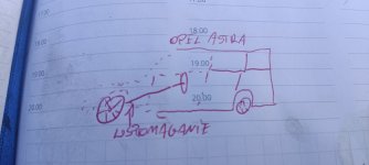

6690
1880
Mam tylko takie coś ale może pomoże

Chodzi o schemat elektryczny ECU i czujników silnika 1.4 turbo net
