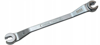

Czy używał ktoś takiego rosyjskiego klucza do przewodów hamulcowych (nie żeby go dało się gdzieś dostać w sensownej cenie...)?
Wyświetl załącznik 53931
ja polecę takie:
tylko szukaj takich grubszych, o masywniejszych oczkach. te cienkie potrafią się rozginać
nie mówię, że konkretnie ten model jest do niczego, ale tu jest dużo mniej "mięska"

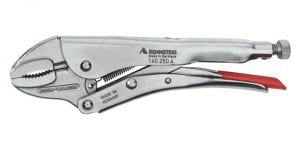

ostatecznie, jak już jest sześciokąt jest obrobiony lub pordzewiały to tylko morsa:

Mam podobny klucz do przewodów hamulcowych jak na zdjęciach. Jest on lekko wygięty, więc nie powinno być też problemu by pod uchwytem poprowadzić szczypce zaciskowe i ścisnąć nimi szczęki klucza, by zwiększyć ich sztywność.
Czy dobrze widzę, że ten klucz Bass jest bardziej zabudowany od strony przewodu hamulcowego (nacięcie jest węższe jak łeb śruby)?
Myślałem o takim rozwiązaniu dla zwiększenia sztywności szczęk, ale nie trafiłem wcześniej na taki model.

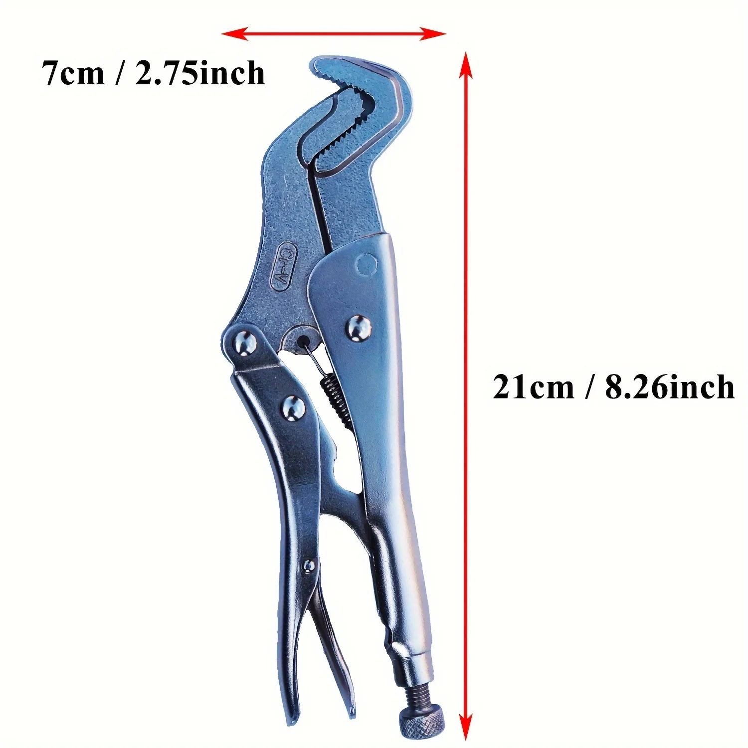

Jedzie do mnie coś takiego:
Powinno to zapewnić w razie czego chyba nieco lepszy uchwyt od tradycyjnych morsów, bo klucz podpiera w 3 punktach.
Jest jeszcze Knipex Raptor i kopie, ale wydaje mi się, że ząbkowana powierzchnia zapewni lepszy chwyt.
tu nie chodzi tylko o kształt ale i o jakość narzędzi. porządny mors potrafi tak się wgryźć w nypel, że dosłownie go miażdży.
