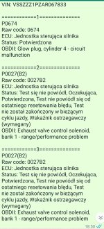

Żeby nie tworzyć drugiego postu chciałbym jeszcze zapytać o te błędy, jakoś dwa dni temu zapaliła się kontrolka check engine,stawiam na wymianę świec żarowych, ale chciałbym upewnić się .
