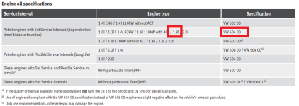

Wybaczcie Panowie, ale to jaki mam w końcu wlać? Miałem przygotowany oryginalny z VW 0W-30 VW 507 00, ale z tego co wyczytałem, nie ma co tego lać. Co z tym 5W-30 A3/B4 który kolega @heniek1000 polecał?
