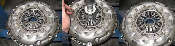

Jak zakładam stary docisk z samoregulacją, to ściskam go powoli w prasie i jak się zluzuje część regulująca, to ją przesuwam w celu ściśnięcia sprężynek i luzuję prasę i docisk jest gotowy do założenia. Na majstrowanie przy założonym docisku nie mam miejsca, bo ja tylko kawałek odsuwam skrzynię od silnika.
Ten docisk jest popsuty, chciałem tylko pokazać jak można w prosty sposób ustawić docisk do ponownego założenia.

Każde sprzęgło typu SAC - mówimy o LuKu oraz XTend - mówimy o SACHsie, czy to BMW czy FORD, powinno być montowane z użyciem specjalnego przyrządu.
Miałem kilkukrotnie przypadki, że sprzęgło zaczęło się ślizgać po niedługim czasie, widać było nierównomierną pracę tarczy na nim.
Chodzi o równomierne dokręcenie docisku, teraz bez przyrządu już tego nie robie. Kosztuje około 400 PLN, ale musi być w warsztacie :)

Ja zkonczylem tez na zakupie walizki z narzedziem za 130f firmy bergen. Doszedlem do wniosku ze w sumie trzeba by to toczyc obrabiac i bedzie to ten sam koszt co najtanszy zestaw a przeciez tam nie ma wielkich sil tak wiec najtansze narzedzie powinno dac rade. I juz zrobilem okolo 30 sprzegiel nim i nawet sie nie zarysowalo.
Mi osobiscie nigdy jeszcze sie nie udalo zepsuc takiego docisku montujac go nawet bez przyrzadu ale to czasochlonne takie dokrecanie po pol obrotu.

Masz spawarke? Kawalek tuleji lub stare lozysko, plaskownik I 2 dlugie sruby I juz masz naprezacz gotowy;)
No to jeszcze jeden , który nie daje się okradać . Dorabiam wszystkie przyrządy , kupuję tylko co się opłaca np. śruby do głowic po zatoczeniu części gwintu pasują np. do blokowania wału w reni i u forda , stalowy płaskownik odpowiednio gruby i z wycięciem do blokowania wałków w vw - również v-6 audi id.

Ja sprzęgła typu SAC, też zakładam za pomocą tego przyrządu. Jak docisk jest wstępnie wyregulowany, lub jak ja go wyreguluję w prasie, to tak samo zakładam sprzęgło typu SAC jak zwykłe. Każde sprzęgło dokręcam po jednym obrocie śruby dookoła docisku, by sprężyna równo się uginała.
