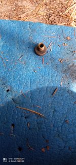

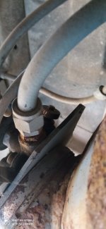

Zanim zacznę wymieniać czujnik temperatury chcę zakręcić wielozawór na butli. I tu widzę ,że chyba brakuje zawleczki lub segera nad tą galką jest podtoczenie na coś takiego. U mnie to pokrętło można wykręcić i zdjąć albo wkręcić do oporu ale moim zdaniem to nie ma połączenia z trzpieniem zaworu. Robię to pierwszy raz ale mam wrażenie ,że wkręcanie powinno opuszczać ten trzpień a wykręcanie go wyciągać i otwierać zawór. To wygląda jakby ten trzpień był zawieszony w jakiejś pozycji a kręcenie galka nie ma na niego wpływu. Poprawcie mnie jeśli się mylę.

Nie ma tam segera a powinien być, ale nie ma to znaczenia. Do wymiany czujnika nie musisz zakręcać zbiornika, bo czujnik nie ma bezpośredniego kontaktu ani z gazem ani z chłodziwem. Czujnik ma dwa kable, ale przy samym reduktorze jest izolacja i może Ci się wydawać, że jest jeden grubszy.
