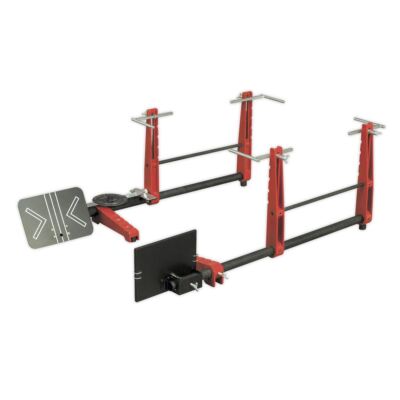

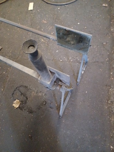

ja mam z ebay'a
tutaj najtańsze, chyba najstarszy model
trochę nowsze i wygląda jak z najbliższego warsztatu do mnie :) więc rozumiesz jacy to lokalni są specjaliści...
nowy
użyłem polskiej strony ebay. ale koszty i opłaty przesyłki dosłownie zabijają:
Cena: 2 782,29 zł
Wysyłka: 213,12 zł
Opłaty importowe: £127.70 (około 651 zł)
chyba nieopłacalne :(
Dobra jednak lepiej trzy razy do roku na Huntera pojechać :)

najprościej to jest sprzęt firmy dunlop. do tego wyszło kilka (?) generacji.
lokalne warsztaty oczywiście używają chyba najstarszej :D bo są pordzewiałe i jeden ma nawet drewniane elementy (a nie plastik). ogólnie anglicy nie lubią kombinować i zmian na nowe. (przykładowo 2 krany czy regipsy montowane na gwoździe)
tutaj przykład jak to wygląda w użyciu.
zwróć uwagę, że gościu opiera przyrząd o oponę
nowszy model.
urządzenie "wyzerowane" przed pomiarem- oparł o siebie oba elementy.
opiera o felgę
w obu przypadkach brak obrotnic. a komu to potrzebne...
podsumowując: jeżeli masz pojęcie co robisz i rozumiesz geometrię pojazdu to całkiem spoko przyrząd. to nie jest komputerowe 3D gdzie na bieżąco pokazuje ci wszystkie odchyłki na każdym kole. do tego z kolorami: czerwony i zielony. tu trzeba się zastanowić czy to lewy czy prawy drążek skrócić.
Dziękuję bardzo za informację co i jak . Geometrię ogarniam , codziennie po kilka robimy w warsztacie i to nie tylko sugerując się wynikami 3D , często robimy negatywny czy typowo sportowe/ drift wozy sami regulujemy itp. Dodatkowe odchyłki na elektroniczne kątomierze. Więc obsługę takiego urządzenia jak pokazałeś tu myślę ,że bym ogarnął. Właśnie szukam używek . I już wiem że kalibracja nie byłaby problemem wystarczy zrobić jedną czy dwie geometrie na naszej 3D a później założyć i zmierzyć to ustrojstwo, porównać wyniki , policzyć jak jest ustawione i o ile brać poprawki :D ;)

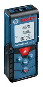

Fajną rzeczą jest dalmierz laserowy. Przy np wymianie maglownicy mierzę odległość między kołami i np względem ściany i idzie potem ustawić tak samo jak było. Ma też w sobie kątomierz więc np wymiana amortyzatorów posiadających fasolki jest łatwiejsza.
5125
1665
Mówisz o czymś takim?
jakoś tego nie widzę. Dokładność to 1mm przy najlepszym sprzęcie. Czyli tyle co można osiągnąć ustawiając na sznurek lub na 2 metrówki :)
Oczywiście nie, że całkiem odrzucam. Bo metoda fajną, ale do wstępnego ustawienia. Jeżeli ma być naprawdę dobrze i pewnie to tylko 3d lub porządna optyka.

A po co Ci lepsza dokładność?
1mm wystarczy w końcu rajdówki nie ustawiasz, po za tym błąd urządzenia do geometrii 3D to 3% a optyka ma jeszcze większą tolerancję błędu.
