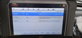

Witam potrzebował bym schematu instalacji elektrycznej Opel Vivaro 2.5 dCi G9U730 2003r
Silnik po kapitalnym remoncie wywala błąd przepływomierza mino podstawienia drugiego bez zmian.

Po walce z przepływkami i sprawdzaniem kabelków okazało się że tylko orginał ma prawo bytu. Mimo że przepływomierz coś działał ale parametry miał po za zakresem zadanym przez sterownik założony orginał błędu brak jest ok. Dzięki wszystkim za podpowiedzi.

No właśnie,zakładałem używkę ale nie działała jak powinna był błąd więc zamówiłem nowy NTY cały czas był ten sam błąd myślałem może ecos w instalacji ale sprawdzone wszytko niby ok zamówiłem kolejny nowy podpinam pokazały się znowu te same błędy jeden więcej wręcz więc już miałem dosyć ale ze sklep w którym biorę czesci zaproponował że Ori zamówi i na oryginalnym auto odzyskało moc brak błędów jest ok
