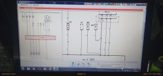

Witam problem z vivaro A 2003r z ABS a problem pojawił po wymianie linek zmiany biegów przejrzane wszytko w pobliżu nic nie widać ,ABS liczy z wszystkich kół pokazuje prędkość w kilometrach też pokazuje ile się jedzie ale licznik po prostu stoi po przejechaniu wywala błąd B0010 Nieprawidłowe działanie czujnika prędkości pojazdu.

Właśnie nie według schematu trzy kable od absu do zegarów mają przejście mają za ok
Zegary test wykonują tu się kończą mi pomysły.

Sprawdz dla pewności te trzy przewody pod obciążeniem min 55W. Miałem kiedyś przypadek że był pęknięty i wewnątrz zielony. Ok 30cm od wtyczki abs.

Jeszcze jutro sprawdzę obstawiam zegary mimo wszytko że coś jest w nich nie tak.
Żarówka 100w świecie n każdym przewodzie.
