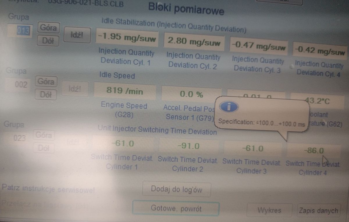

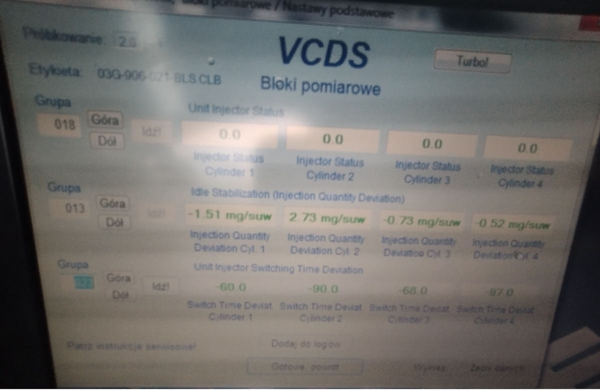

Usterka to dość cieżkie odpalenia z rana i błąd zapłonu na cylindrze 2 i 4.
W parametrach :
Zrzut ekranu z diagnostyki silnika pokazujący odchylenia dawek wtrysku i czasów przełączeń cylindrów
i 2
Ekran diagnostyczny VCDS z odczytem parametrów wtryskiwaczy VW Caddy 1.9 TDI
Pomyślałem żeby sprawdzić wałek i rzeczywiście wygląda na tych 2 cylindrach jest wytarta krzywka od napędu pompowtrysku.
Z tego co pamiętam to w grupie 23 ten parametr to maks 30 powinien mieć ?

Wałek zamontowany korekty (szczególnie 2) wróciły super do normy. Jednak grupa 23 Bib-y? nadal wygląda nie ciekawie z tego co czytałem to na "-" świadczą o zużytych uszczelnieniach na pompowtryskach ( po nocy trochę ciężej go zapalic za 1 razem, potem juz pali dobrze). Gdyby były na plus to pompowtryski zużyte (ale czy wtedy korekty były tak bliskie zera to nie sądzę)
Dziękuje za jakieś podpowiedzi, szczególne czy warto wymienić tylko uszczelki pompowtrysków ? Bo oddać je komuś do sprawdzenia to raz że mam komu, dwa że cenowo to wyjdzie pół tego auta ;/
Czy nie ruszać i jezdzić tak.
