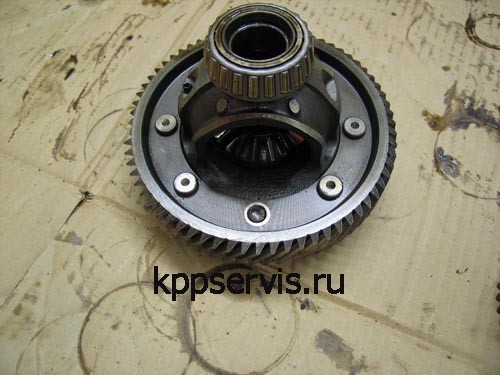

W skrzyniach VW wadą są padające nity w mechanizmie różnicowym.
Oryginalny zestaw naprawczy w ASO to koszt 403zł na dzień dzisiejszy.
Składa się on z 8 śrub i podkładek więc cena wysoka
Zrywające się nity wyglądają mniej więcej tak, po zerwaniu w skrzyni jest mielonka i często kończy się to dziurą w obudowie oraz wyciekiem oleju.
