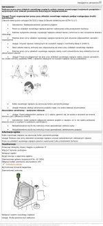

Procedura serwisowa z haynespro. Nie biorę odpowiedziało ości za wynikłe szkody ;)
