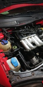

Złożone, dokrecam wszystko kluczem dyno jest szansa że będziemy palić dziś . Ciekawe czy sprawa z stojącym wskaźnikiem temperatury się wyjaśni, przypominam że nie było termostatu
MurzynAVT
6.02.2022
204
Przeworsk
Odpalił, iskrą jest ale pracuje nie ładnie, jakby był na ssaniu, brak błędów z kompie. Najprawdopodobniej nieszczelność na kolektorze. Załaduje plak zobaczę czy zareaguje jeśli tak to w ruch idzie silikon. Leje też płyn gdzieś, mam nadzieję że z podstawy termostatu a nie zpod pompy wody
MurzynAVT
6.02.2022
204
Przeworsk
Rozrząd igła cacy . Dostał plakiem bo kolektorze i się podniecił więc założę mu gumy .
